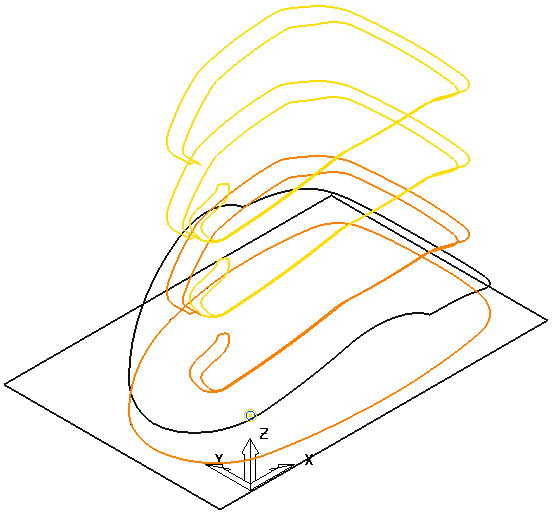

本例说明如何使用曲线编辑器选项卡移动曲线。本例使用“保留原始” 选项,以便您可以轻松查看变换效果。
  1. 选择要移动的曲线(已选曲线呈黄色)。
  2. 单击“曲线编辑器”选项卡 >“编辑”面板 >“变换”>“移动”,以显示“移动”工具栏。
  3. 在“复制件数”中输入 2
  4. 在“状态”栏的 中输入坐标 0 0 75,然后按 Enter 键。系统会移动并复制已选曲线。
注: 原点位于已选曲线的中心。
