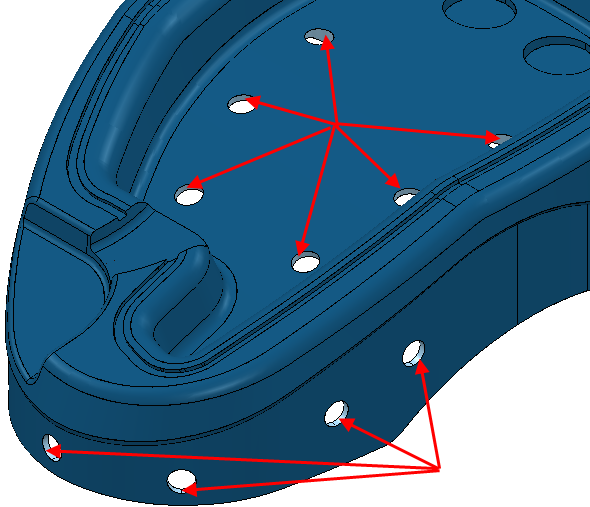

如果原始曲面模型具有完全定义的孔(具有顶部和底部的单个曲面),PowerMill 可以自动查找这些孔,然后您便可以按常规方式钻这些孔。
使用 Examples 文件夹中的 5axis_with_holes.dgk 模型。
  1. 选择要从中搜索孔的模型区域。在本例中,选择形成孔的圆柱。
