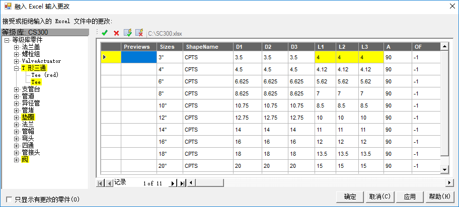

“融入 Excel 输入更改”对话框
融入对输入的 Excel 文件所做的更改。
输入等级库或元件库零件时,您可以指定接受和拒绝哪些更改。将数据输入到等级库编辑器类似于将数据输入到 AutoCAD Plant 3D toolset数据管理器。
等级库
在可展开的树中显示等级库详细信息。
只显示有更改的零件
只显示对数据进行的更改。所有差异将亮显为黄色。
接受更改
单独接受每个更改。
拒绝更改
单独拒绝每个更改。
接受所有更改
接受对等级库进行的所有更改。
拒绝所有更改
拒绝对等级库进行的所有更改。
URL
显示您正在使用的文件的路径和名称。
