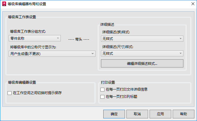

“等级库编辑器布局和设置”对话框
为等级库编辑器工作空间布局设置首选项。
选项列表
此对话框中提供以下选项。
等级库工作表分组方式
按零件类别(例如:管件)、零件名称或这两种方式对等级库工作表中的项目分组。
将等级库中的公称尺寸显示为
以英制单位、公制单位或未转换的单位(本地单位)显示等级库工作表中的单位。
详细描述(族)样式
为当前等级库工作表的详细描述(族)特性设置样式。
列出保存到以下默认位置的详细描述样式:C:\AutoCAD Plant 3D 2025 Content\\LDStyles
详细描述(尺寸)样式
为当前等级库工作表的详细描述(尺寸)特性设置样式。
编辑详细描述样式
打开“编辑详细描述样式”对话框,可以在此对话框中指定描述公式。
在工作空间之间切换时提示保存
如果选中此复选框,在切换到另一个工作空间时会提示保存所有已修改的文件。
在每一页打印文件详细信息
选中此复选框后,等级库描述、文件名和文件日期等详细信息会添加到每页的顶部。清除此复选框后,文件详细信息将只显示在第一页。
在每一页打印列标题
选中此复选框后,列名称将显示在每页的顶部。
