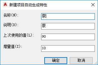

“新建项目自动生成特性”对话框(“选择项目自动生成特性”对话框)
创建新的基于项目的特性,以自动生成值。
名称
用于参照特性的唯一名称。名称不能包含空格;使用下划线来分隔单词。
说明
用于解释特性用途的说明。
上次使用的值
特性前一次使用的值。
增量值
生成下一个值时特性应该增加的值。
