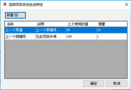

“选择项目自动生成特性”对话框(“定义表达式”对话框)
为项目设置自动生成的位号特性。
新建
显示“新建项目自动生成特性”对话框.
名称
显示现有特性的名称。
说明
显示现有特性的说明。
上次使用的值
显示现有特性上次使用的值。值必须是整数。
增量
显示现有特性的增量值。值必须是整数。
本节内容
“新建项目自动生成特性”对话框(“选择项目自动生成特性”对话框)
创建新的基于项目的特性,以自动生成值。
