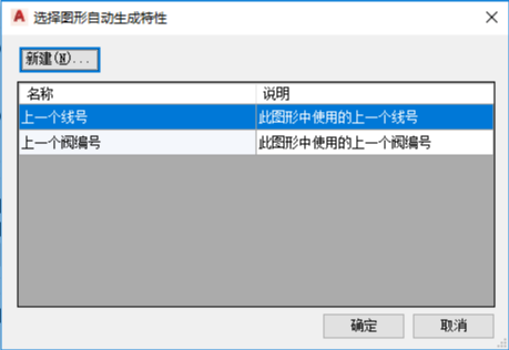

“选择图形自动生成特性”对话框(“定义表达式”对话框)
为图形设置自动生成的位号特性。
新建
显示“新建图形自动生成特性”对话框.
名称
显示现有特性的名称。
说明
显示现有特性的说明。
本节内容
“新建图形自动生成特性”对话框(“选择图形自动生成特性”对话框)
创建新的基于图形的特性,用于自动生成值。
