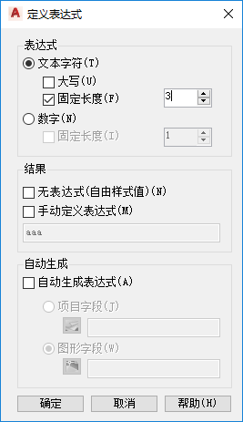

“定义表达式”对话框(“位号格式设置”对话框)
设置位号表达式、结果和自动生成的详细信息。
表达式
定义位号格式表达式。
文本字符
将位号显示为文本字符,可以大写字母显示并定义为固定长度。
数字
将位号显示为数字,可定义为固定长度。
结果
可设置自由形式的表达式或手动设置表达式。
无表达式(自由样式值)
以自由形式显示位号。
手动定义表达式
显示一个可输入表达式的框。
自动生成
为项目或图形字段设置自动生成的表达式。
自动生成表达式
启用“项目字段”和“图形字段”选项。
项目字段
显示“选择项目自动生成特性”对话框。
图形字段
显示“选择图形自动生成特性”对话框。
