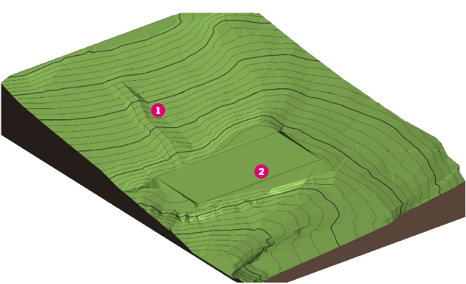

    例如,在使用地形实体时,沿曲面放置分模线以创建路径 ,或在绝对高程处放置分模线以创建平面区域 。
