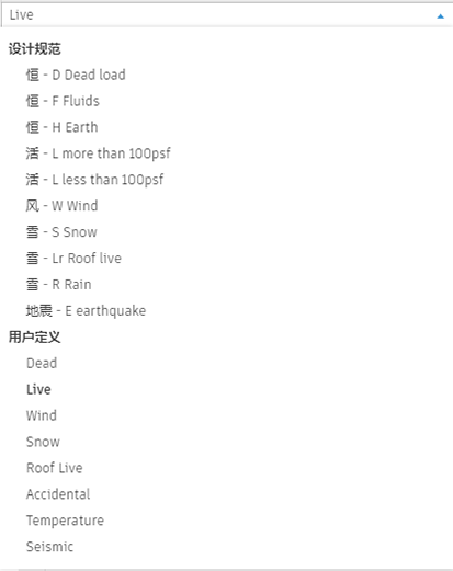

  5. 在“性质”列中,针对您的荷载工况选择适当的“荷载性质”。您可以在选定设计规范提供的荷载性质或手动添加的荷载性质之间进行选择。

荷载性质列表将使用选定设计规范提供的性质进行更新。
手动添加的荷载性质将仍然可用。它们通过表第二列中的“源”属性与设计规范提供的属性区分开来:设计规范或用户定义。

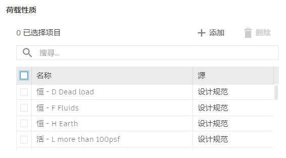

荷载性质
您可以在“高级配置”选项卡的“荷载性质”表中添加、编辑或删除荷载性质。您还可以检查选定设计规范提供的荷载性质。
  1. 单击“分析”“分析模型” (荷载工况和组合)。
  2. 展开“高级配置”选项卡。
  3. 在“荷载性质”表中,单击“添加”。
  4. 单击“名称”字段,然后调整荷载性质的名称。
注: 您可以编辑或删除手动添加的荷载性质。无法编辑或删除选定设计规范提供的荷载性质。这些内容仅通过选择其他设计规范进行更新。
注: 对于美国用户来说,“名称”和“性质”参数存在冗余。但是,对于其他地理区域的用户来说通常很有用,这些区域需要更详细的荷载分类(类别)以及子类型(性质)。每个子类型都可以应用不同的组合系数。

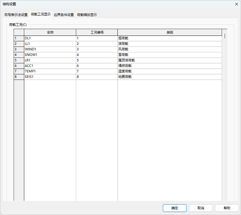

荷载工况显示
可以将荷载工况与预定义的类别相关联。
  1. 单击“分析”“分析模型” (荷载工况显示)。
  2. 在“荷载工况”表的“类别”列中,为选定荷载工况选择所需的荷载工况预定义类别。
注:
  1. 您可以从对象样式对话框中调整每个荷载工况类别表示。您还可以从此处为荷载工况添加新的子类别。
  2. 您可以为每个视图从可见性/图形替换覆盖这些设置。
  3. 如果要调整“荷载工况”列表,请使用“荷载工况和组合”对话框。在此对话框中,您只能重命名荷载工况并为每个荷载工况指定类别。
