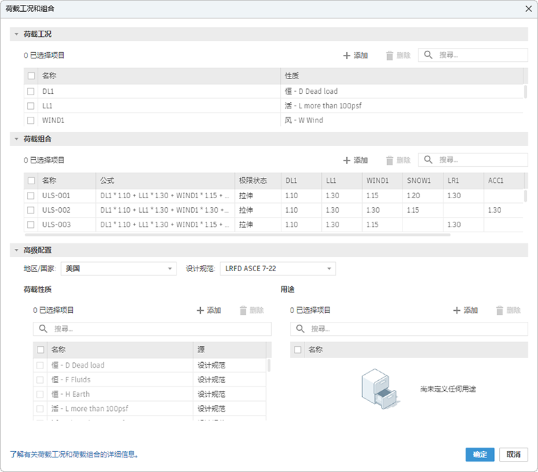

荷载工况和组合
使用“荷载工况和组合”对话框添加荷载工况,使其与设计规范指定的荷载性质相匹配,然后在荷载组合中使用它们。
可以将荷载工况和荷载组合数据保存在 Revit 模板文件中,并在其他项目中重复使用。请参见
项目模板
。此外,您可以使用传递项目标准从其他项目导入此信息。请参见
传递项目标准
本节内容
荷载工况
使用“荷载工况和组合”对话框添加、编辑或删除荷载工况。
荷载组合
使用“荷载工况和组合”对话框添加、编辑或删除荷载组合。
