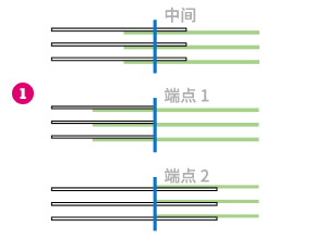

查看或修改定义钢筋接头实例属性的参数。
可以为每个接头实例设置接头位置,该位置是指接头线相对于接头搭接长度的定位。“端点 1”选项意味着搭接长度朝向接头链
中设置的第一个接头放置。
