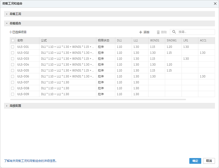

荷载组合
使用“荷载工况和组合”对话框添加、编辑或删除荷载组合。
  1. 单击“分析”“分析模型” (荷载工况和组合)。
  2. 展开“荷载组合”选项卡。
  3. 单击“添加”。
  4. 在“名称”字段中单击,然后调整荷载组合的名称。
  5. 单击公式字段以编辑荷载组合公式和/或在每个工况的相应列中添加每个荷载工况的系数。
  6. 单击“极限状态”列,然后从列表中选择一个极限状态。
  7. (可选)单击“荷载使用情况”列,然后为荷载组合选择一个或多个使用情况。
注: 可以在“公式”列中或通过在相关列中编辑每个相应荷载工况的系数来编辑荷载组合公式。在“公式”列中,语法为必填项:荷载工况名称后跟乘数符号,再后跟系数。每个荷载工况系数组的顺序不是强制性的。

极限状态
在“荷载组合”表的“极限状态”列中,选择“正常使用”或“极限”。将荷载组合状态设置为正常使用,反映了结构在正常或预期荷载下的性能(变形、振动等),而极限状态则基于结构安全抵抗极端或分解荷载而不失效(屈曲、压裂等)的总承载能力。
