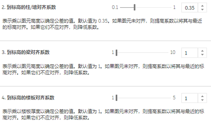

对齐到标高
对于垂直对齐,每个模型图元都会查找公差范围内的标高。如果在此公差内找到标高,则此图元的分析表示将与该标高对齐。
此公差是每种对象类型的计算值:
  • 对于梁,它是其横截面高度。
  • 对于楼板,它是其厚度。
  • 对于柱和墙,它是其高度。
此公差的测量方式为:
  • 梁几何轴。
  • 楼板和基础底板顶部。
  • 墙和柱的顶部或底部。
此公差可以乘以每种对象类型的自动化工具设置中存在的系数。
注: 较大的系数有助于单元查找更远的标高。
如果在图元的公差范围内标识了更多标高,则指定给大多数图元的标高将是所有图元的对齐标高。
如果要指定图元将对齐到的标高,请在标高属性中选中“结构”参数。
