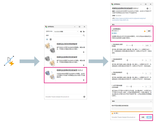

为建筑 2025.2 使用物理到分析自动化的步骤:
  1. 在“分析”选项卡 “结构分析模型”面板中,单击 (分析自动化)。
  2. 从“分析自动化”列表中选择“Physical to Analytical for Buildings 2025.2”。
  3. 从视图中选择结构物理图元。
  4. 单击“运行”。
将创建分析模型。
