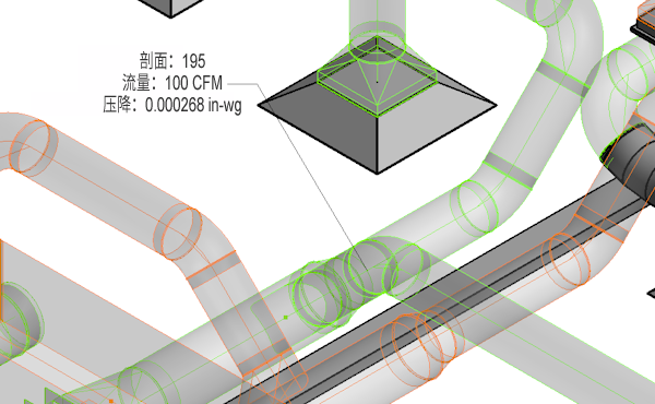

分析风管和管段
检查和可视化设计和预制管网中的压降和流量数据。分析管段在用户界面中显示为子图元。可以选择这些管段,并对其进行标记和录入明细表。
分析管段是设计或预制图元的子图元。在视图中使用可见性和图形替换,以启用分析图元的可见性。当光标位于设计或预制图元上方时按 Tab 键,可循环选择分析图元。
注:
分析管段仅在使用基于管网的计算时显示。
可以对分析管段进行标记和录入明细表,以了解单个管段的管网计算。
