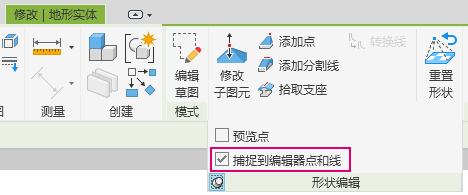

控制内部捕捉
在形状编辑模式下,启用或禁用捕捉到内部点和边。
  1. 在上下文选项卡上,选择“修改|<Element>”“形状编辑面板”下拉列表 (捕捉到编辑器点和线)。
  2. 选中该选项后,光标将捕捉到在形状编辑期间创建的内部点和边。
  3. 清除该选项后,将忽略内部点和边。
    注: 默认情况下,该设置处于清除状态。

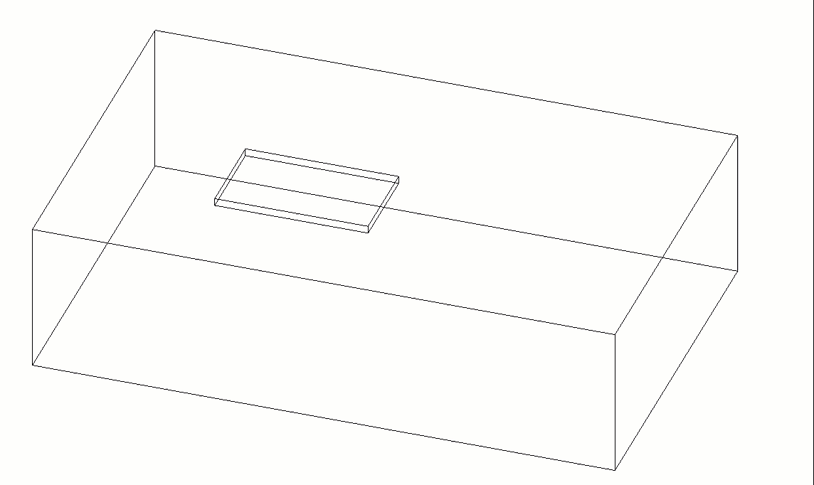

X、Y、Z 捕捉
进入“板形状”模式后,单击“修改|地形实体”选项卡 “修改器高程”面板中的 “捕捉 XYZ”按钮。
光标附近显示的值会基于“高程基准”设置报告参照对象的高程。如果“捕捉 XYZ”处于选中状态且鼠标光标悬停在不是参照对象的位置上,则高程将遵循“沿曲面”行为。
