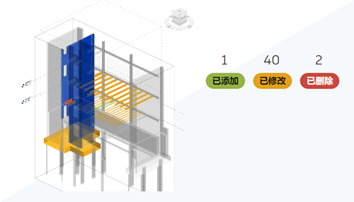

登录到 Autodesk Account 后,在包含链接协调模型的 Revit 项目中,依次单击“协作”“协调”选项卡 “协调模型更改”按钮以打开“协调模型更改”选项板。
该选项板将显示已添加对象、已修改对象或已删除对象的概述,这些对象也会在模型上亮显。通过取消选择不希望显示的类别,可以过滤类别以仅显示已添加对象、已修改对象或已删除对象。
