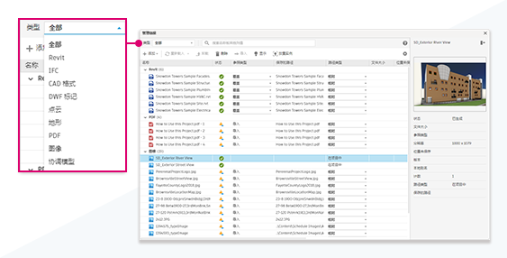

“新建管理链接”对话框
“管理链接”对话框已得到增强,以获得更好的体验。
它将九种链接数据类型(Revit 模型、IFC 链接、CAD 格式、DWF 标记、点云、地形、PDF、图像和协调模型)显示为树状结构中的组,以方便管理和导航。可以过滤组和搜索链接,并在右侧可折叠的侧面板上查看每种数据类型的详细信息。
一行操作工具列在顶部,并按类型和状态动态生成。
通过表右上角的齿轮图标按钮,可以自定义“显示列”列表中每列的可见性。要访问链接的完整地址,现在可以在工具提示中查看该链接,并直接从“保存路径”列复制它。
有关其他信息,请参见“新建管理链接”对话框
