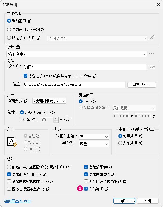

后台导出为 PDF
PDF 导出可以在后台运行。在 PDF 导出进程正在运行时,可以继续在模型中工作。
以前,从 Revit 导出 PDF 时,Revit 任务需要先完成 PDF 导出进程,然后才能继续工作。现在,PDF 导出进程可以作为后台进程运行,从而使您能够在导出进程完成时继续处理模型。
要启用“后台导出”功能,只需在“PDF 导出”对话框中选择“后台导出”选项。这将使您能够在后台处理 PDF 导出的同时继续处理模型。
