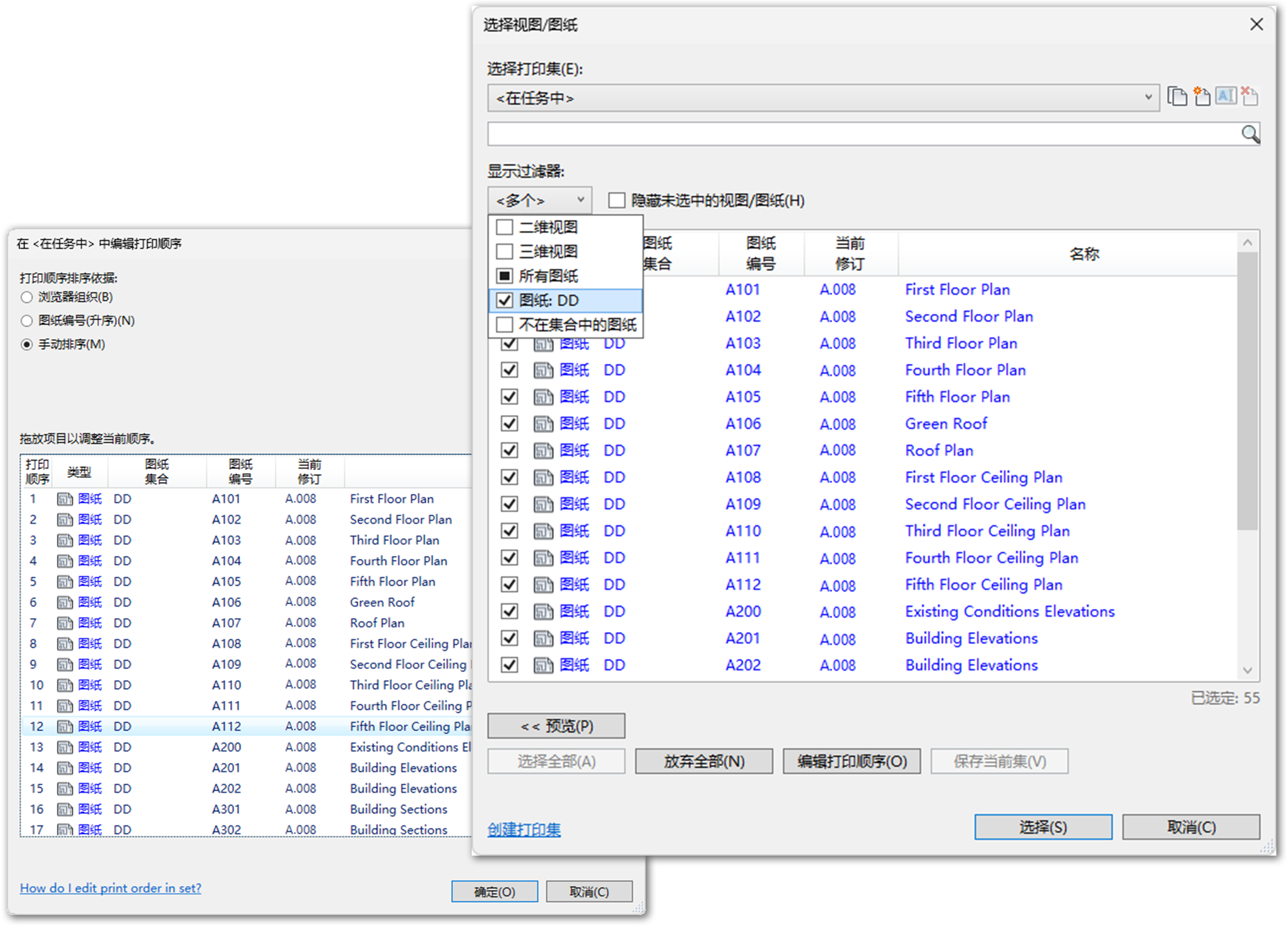

在对话框中包含图纸集合、图纸编号和当前修订的附加列的情况下,可以更容易地选择视图和图纸。PDF 导出已得到改进,因此更快、更准确。
打印/导出图纸选择
“选择视图/图纸”对话框已更新为包含“图纸集合”、“图纸编号”和“当前修订”信息的列。利用这些列,可以有效地识别和选择要包含在输出中的所需视图和图纸。
有关其他信息,请参见打印视图和图纸使用要导出的视图/图纸集
