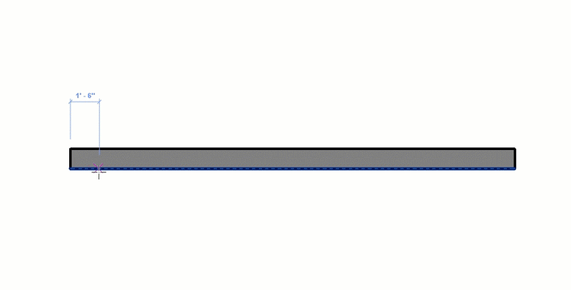

可以自动将新创建的建筑墙与相邻墙连接,也可以将它们连接并锁定在一起,以在处理多面墙时加快建模过程。
在“修改|放置墙”选项卡的“放置”面板中,单击
(自动连接)以仅将新墙与相邻墙连接,或单击
(自动连接并锁定)以连接墙并锁定它们来一起移动。在连接墙中插入的任何图元都将穿透两面墙。
