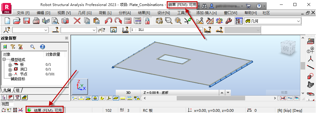

    计算过程开始。“计算”对话框会显示该过程的进度,这取决于所分析项目的大小。
  3. 计算完成后,“结果(FEM): 可用”信息将显示在程序的顶部和底部。
