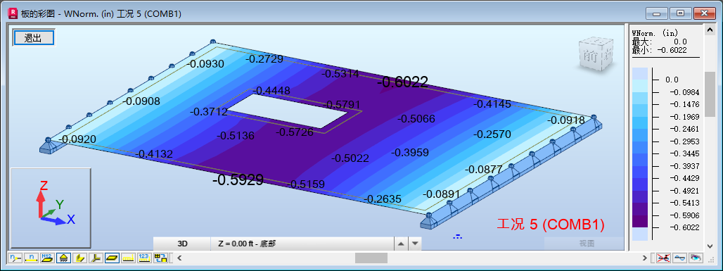

运行分析并浏览结果
在本教程中,您将了解如何开始分析过程以及如何显示此分析的板结果。
本教程大约需要花 10 分钟。
选定荷载工况的板位移如下所示。
单击此处开始学习本教程。

  1. 运行计算。了解如何开始分析过程(线性静态)。
  2. 在图上显示板结果。了解如何显示选定荷载工况的板位移图。
  3. 以表格形式显示板结果。了解如何以表格形式显示板结果。
  4. 摘要。祝贺您!您已经完成本教程。
