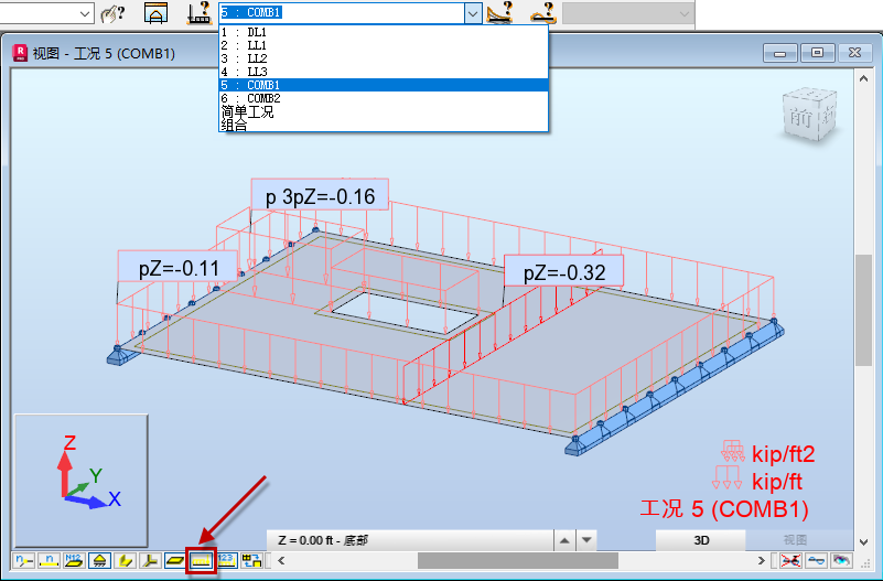

定义荷载
在本教程中,您将了解如何定义荷载工况并将其应用于板。
本教程大约需要 15 分钟。
定义的载荷工况如下所示。
单击此处开始学习本教程。
