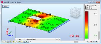

- 计算理论钢筋面积(设置计算选项、显示理论钢筋面积图、显示变形图、以表格形式显示理论钢筋结果)。
