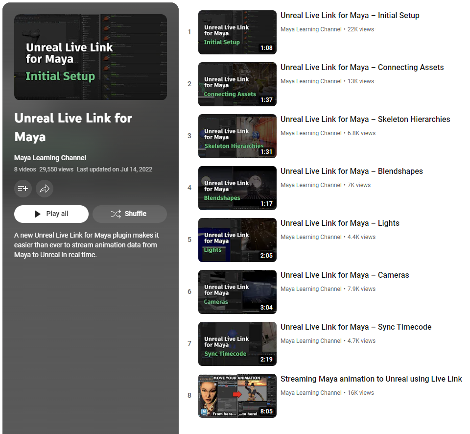

3. 观看入门视频
请访问 Maya 教学频道上的适用于 Maya 的 Unreal Live Link 播放列表,观看简短视频教程,以便开始设置。
