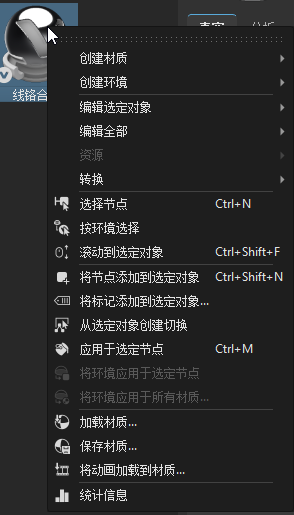

在“材质图形”、“标记”或“组预览”中单击鼠标右键可访问菜单选项。根据选择的位置和内容,不同的选项可能会有所不同。这些选项分为创建、编辑、选择、添加、加载和保存。
创建
  • 创建材质 - 创建材质。从大量材质中选择。有关每种材质及其用途的信息,请参见真实光照材质参考部分。
编辑
  • 编辑选定对象 - 访问一个子菜单,其中包含用于复制、粘贴、重复和删除的选项,用于粘贴属性和纹理大小、处理内嵌图像序列以及锁定和解锁材质的其他选项,以及以下选项:

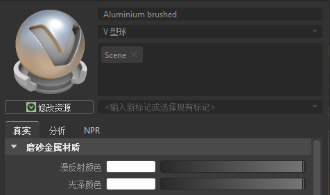

    • “修改资源”图标 修改 - 解锁资源,以便可以修改材质和/或材质预览。“资源管理器”中的参照资源不受影响。
      提示:
      也可以单击“材质预览”下方的修改资源按钮。
      “修改资源”按钮

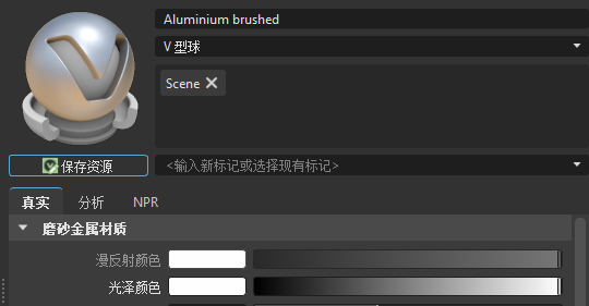

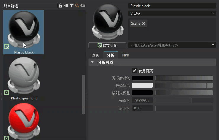

    • “保存在资源管理器中”图标 保存在资源管理器中 - 在“资源管理器”中保存修改的选定资源,从而更新所有参照。保存后,属性将灰显,“保存资源”按钮将恢复为“修改资源”。
      之前 之后
      属性可编辑 属性不可编辑
      提示:
      也可以单击“材质资源”图标下方的“保存资源”按钮 “保存在资源管理器中”图标

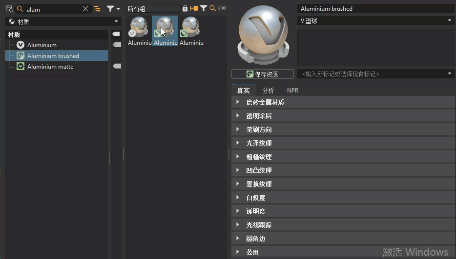

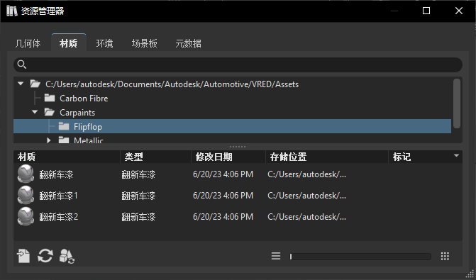

    • “在资源管理器中查找”图标 在资源管理器中查找 - 打开“资源管理器”,然后在“资源管理器”的“材质”选项卡内的文件浏览器树中选择相应的文件夹。
      “资源管理器”的“材质”选项卡

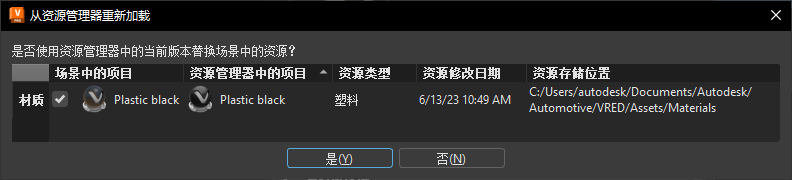

    • “从资源管理器重新加载”图标 从资源管理器重新加载 - 打开“从资源管理器重新加载”,以使用“资源管理器”中的当前版本替换场景中的资源。
      “从资源管理器重新加载”对话框
