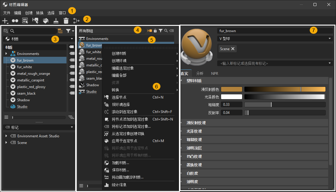

场景 > 材质编辑器
使用“材质编辑器”可以在 VRED 中创建、修改、过滤和搜索以及分组材质。使用拖放操作和材质指定预览功能可以节省场景设置时间。有关特定材质及其属性的信息,请参见真实光照材质参考部分。
单击以下链接了解详细信息:
“材质编辑器”有几个可用的热键:
Ctrl + A 选择所有材质Ctrl + C 复制材质Ctrl + D 重复材质Ctrl + G 创建组Ctrl + M 应用于选定节点Ctrl + N 选择节点Ctrl + R 重命名材质或标记Ctrl + Shift + A 取消选择所有材质Ctrl + Shift + F 滚动到选定对象Ctrl + Shift + G 组选择Ctrl + Shift + N 将节点添加到选定对象Ctrl + Shift + V 粘贴克隆材质区块Ctrl + U 移除未使用的材质Ctrl + V 粘贴材质Del 删除材质或标记Esc 取消激活纹理操纵器F5 更新材质列表T 切换纹理模式
