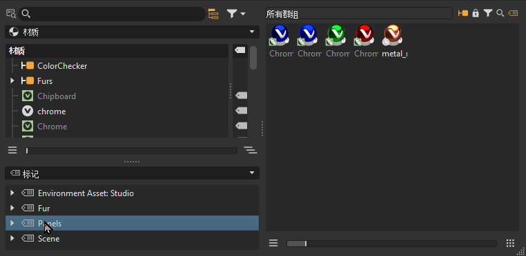

“材质图形/标记”显示当前创建的材质或标记的逻辑排序和列表。它包含材质和标记选择器、搜索栏和过滤器、材质图形、扩展列和标记列表器。
材质和标记选择器
设置某个部分将显示材质图形还是显示标记。单击选择器以选择哪个视图显示在哪个部分中。默认情况下,一个显示“材质图形”,另一个显示“标记”;但是,可以显示两个图形或标记。

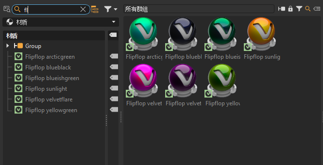

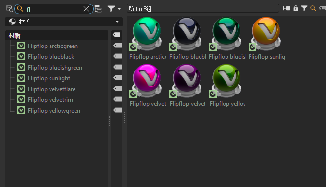

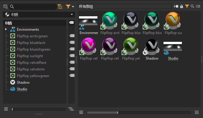

搜索字段提供对材质的实时搜索功能。它有助于快速识别复杂场景中的材质,而无需浏览大量材质。按名称搜索。仅支持单个搜索词和正则表达式。
输入一个字符以仅显示名称中包含该字符的材质。
原始和过滤的材质列表

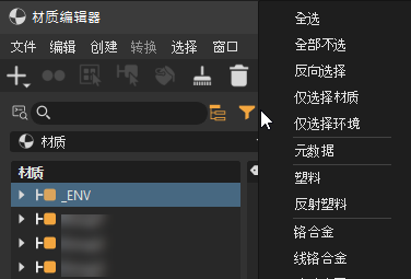

使用 “过滤器”图标 可打开“过滤器选择”菜单,以配置过滤器设置。单击并按住该图标打开“过滤器选择”菜单,以配置过滤器设置。例如,可以使用它在所有材质和所有 Substance 材质之间切换。
按住按钮打开下拉菜单
注意:
“组预览”中的搜索和过滤切换遵循“材质图形”和“标记列表器”中设置的搜索和过滤。
该菜单包含您可以过滤材质的所有方式,从类型到以下内容。将这些过滤选项与搜索词和/或标记选择结合使用,可进一步定义搜索。
  • 全选 - 选择所有项目(默认设置)。
    不选

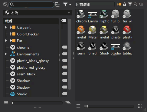

  • 不选 - 清除过滤选择,在“组预览”中重新加载所有材质。在“材质图形”和“组预览”中都会自动取消激活过滤。
    已过滤 在选择“不选”之后
    已过滤材质列表 不选
  • 反向选择 - 取消选择所有先前选定的项目,并选择所有先前未选定的项目。
  • 仅选择材质 - 选择所有材质,同时取消选择其他所有对象。
  • 仅选择环境 - 选择所有环境,同时取消选择其他所有对象。

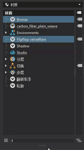

材质图形
列出场景中的所有材质、环境、切换和分组。
材质图形
以下是您将在“材质图形”中看到的图标以及它们代表的含义。

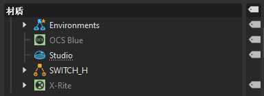

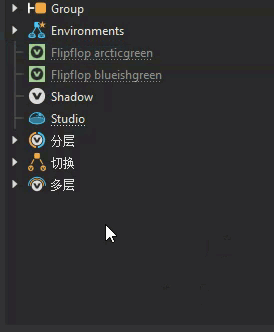

当材质或环境带下划线时,这意味着它在其他位置(例如在切换等层次内)使用。
带下划线的元素

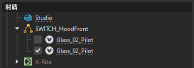

使用“选择所有引用”时,包含选定材质的父节点的文本将以蓝色亮显,表示可以在其中找到带下划线的选定材质的副本。
以蓝色亮显

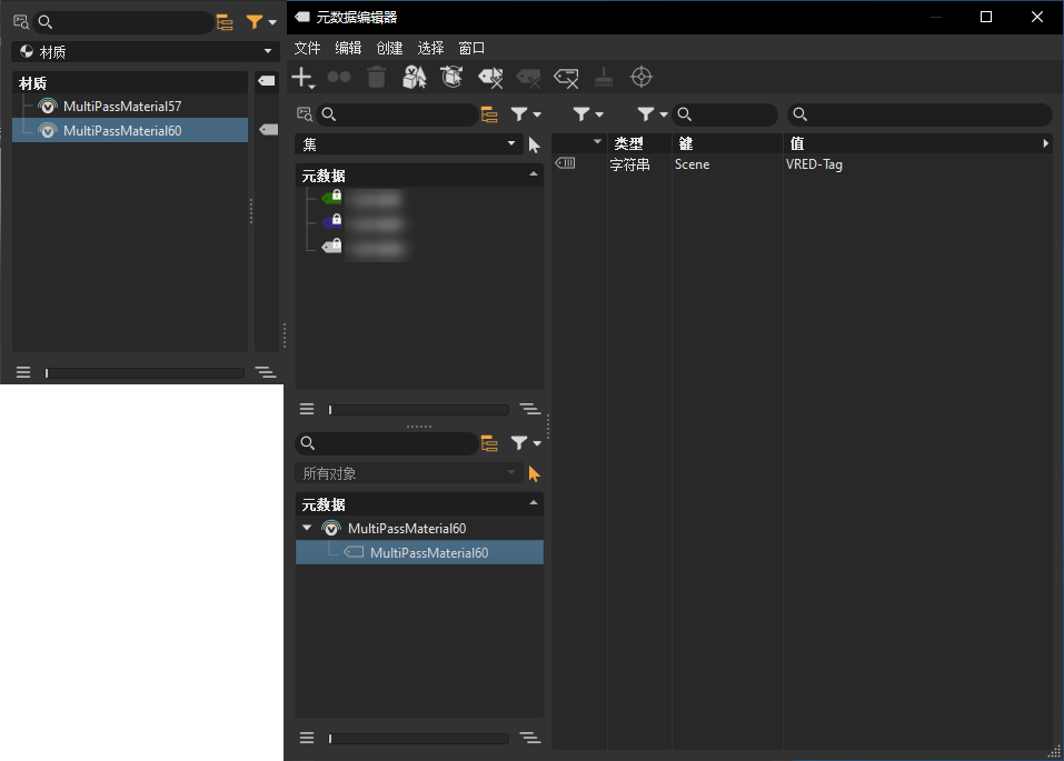

扩展列显示图标,以显示哪些节点包含元数据。该列隐藏在“材质图形”中。拉动夹点可显示该列。双击图标可打开“元数据编辑器”,并将节点加载到下方列表中。
元数据编辑器,节点已加载到下方列表中
标记列表器

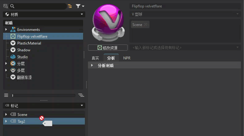

从“材质和标记选择器”下拉列表中选择“标记”以显示“标记列表器”。它会列出在场景材质中发现的所有标记。
标记
提示:
如果左侧只有区域,请单击并向上拖动 向上拖动
拖动以显示标记
工作方式
将标记与搜索词和/或过滤器结合使用,可进一步定义搜索。
提示:
您知道在外部参照中使用标记时会使用标记吗?有关详细信息,请参见“混合现实中的标记”部分中的准备节点以进行放置

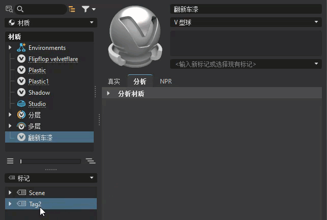

单击标记将过滤“组预览”,从而仅显示选定标记中的材质。
已选择标记
单击“标记列表器”中的空白区域会重置“组预览”,从而显示所有材质。
不选
单击并将一个或多个材质拖动到标记上,可将其添加到该标记。
将材质添加到标记
执行以下任一操作可将标记添加到材质:
  • 在“材质图形”中,使用鼠标右键将标记拖动到材质上。
    将标记拖动到材质上
  • 使用鼠标右键将标记从“标记列表器”拖放到“属性标记”字段中。
    使用鼠标右键将标记拖动到“标记”字段
