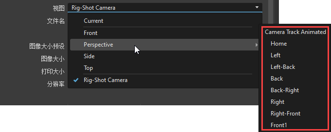

视图
视图确定用于渲染图像计算的视图。可以从下拉菜单中选择所有视点、预定义摄影机轨迹动画或变量(如果摄影机在创建时处于活动状态)。如果选择了一条轨迹,将会自动渲染所有包含的视点。

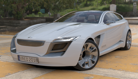

  • 美景 - 生成默认的渲染图像。将其用作与最终图像的比较图像。美景图像可以由组合通道或分离通道组成。
    美景渲染过程

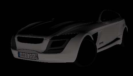

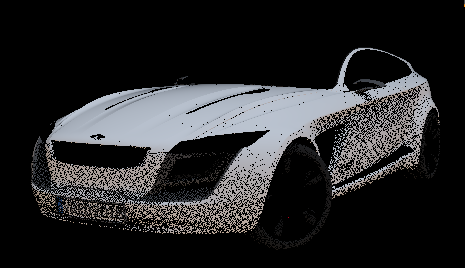

  • 漫反射 IBL - 生成活动环境的漫反射照明乘以材质的漫反射颜色的图像。
    漫反射 IBL 渲染过程

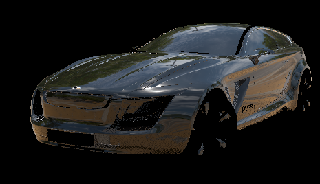

  • 光泽 IBL - 生成场景中活动环境的光泽反射乘以材质的光泽颜色的图像。
    光泽 IBL 渲染过程

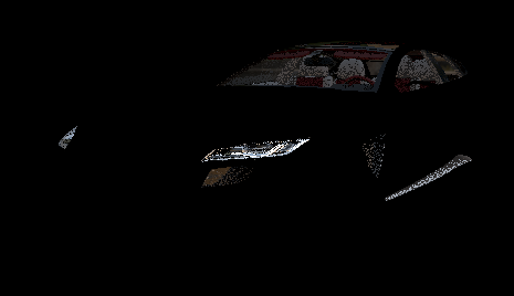

  • 光泽灯光 - 生成场景中所有光源的光泽反射乘以材质的光泽颜色的图像。
    光泽灯光渲染过程
  • 光泽间接 - 生成周围对象的光泽反射图像。
    光泽间接渲染过程

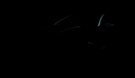

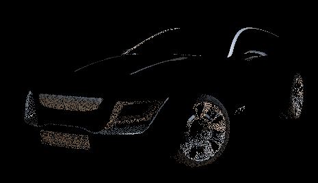

  • 镜面反射 - 仅从铬等材质生成镜面(完美镜面)反射,并乘以材质的镜面反射颜色。
    镜面反射渲染过程

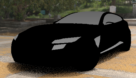

  • 背景颜色 - 生成背景的全彩色图像,其中不透明几何体为黑色和透明几何体为灰色。
    背景颜色渲染过程

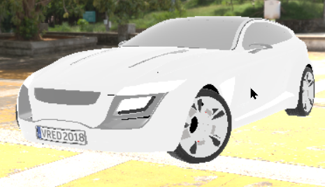

  • 反射系数 - 启用降噪以独立于 VRED 运行。它是曲面颜色和无阴影的均匀白色照明,并生成不带阴影或高光的图像纹理。
    反射系数渲染过程

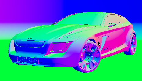

  • 法线 - 生成世界空间中可见的所有三维着色法线的彩色图像。使用它对场景进行调光。
    法线渲染过程

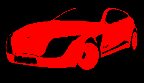

  • 遮罩 - 对应于美景图像的 Alpha 通道。它可用于渲染没有 Alpha 的渲染过程,然后在合成中添加带有遮罩过程的 Alpha。

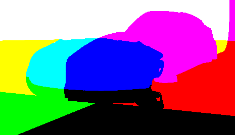

  • 材质 ID - 用于为合成程序生成颜色遮罩。需要在相应几何体的材质设置中提前调整此过程。
    材质 ID 渲染过程

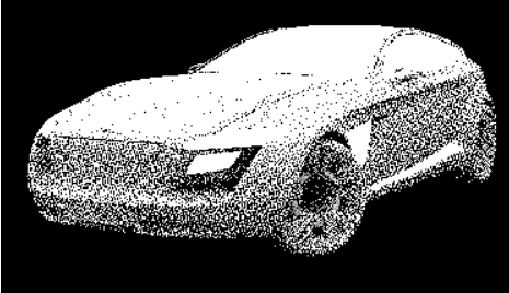

  • 遮挡 - 生成模拟场景中自身阴影的灰度图像。
    遮挡渲染过程

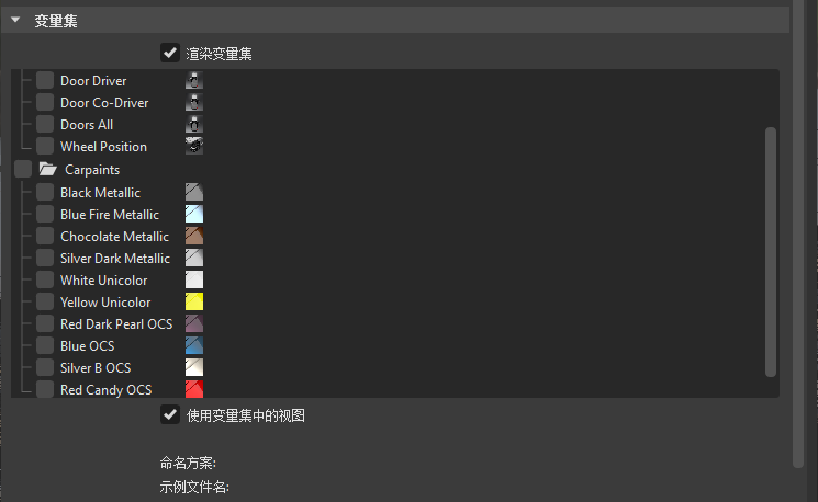

变量集

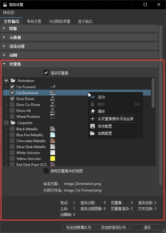

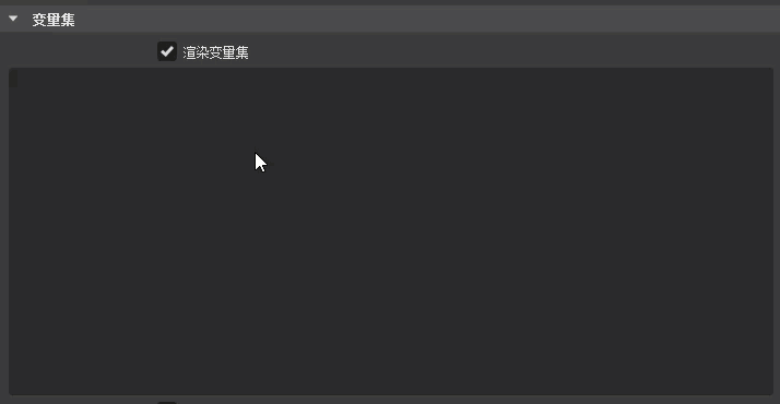

变量集渲染视频字幕:在 VRED 2020.3 中,我们现在能够在“渲染”对话框中设置和控制变量集,并一次性渲染出不同的渲染集组合。只需将变量集拖动到“渲染设置”的新“变量集”区域。在这里,您可以启用和禁用它们以定义要渲染的变量集。在关联菜单中,您还可以存储和加载配置。如果在变量集中存储了一些内容,还可以启用“使用变量集中的视图”。如果在“视图”下选择渲染摄影机轨迹,则自动禁用该选项。在下面,您可以看到将创建的文件名的预览。变量集的顺序将定义文件名。在“渲染设置”底部,我们添加了一个区域,该区域可提供一些有用的信息,例如将创建的渲染总数。在“渲染设置”中设置所有变量后,您也可以将完整作业添加到渲染队列。使用变量和大量图像时,这个新的渲染选项会极大地加快渲染工作流。感谢您观看本视频。
使用“变量集”部分可以轻松地在 VRED 中渲染模型的多个版本。在一次渲染作业中,渲染车库中的红色汽车,车库中的黄色汽车,以及公园中的红色汽车。通过选中所需内容并取消选中不需要的内容,可以设置材质和环境变量集。
“渲染设置”的“变量集”部分
注意:
如果通过单击并拖动对组重新排序,则会更改文件的渲染和命名顺序。不允许基于每个变量集重新排序,仅允许对组重新排序。

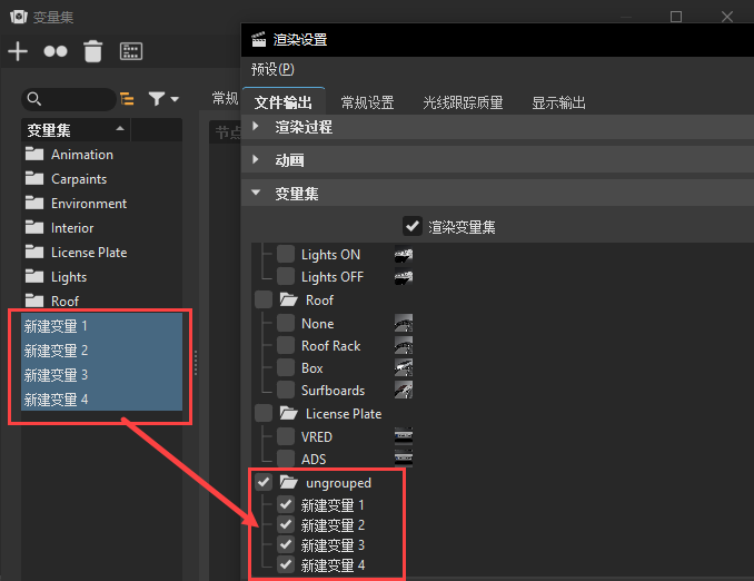

未分组的变量集
当未分组的变量集从“变量集”模块拖动到“渲染设置”的“变量集”部分时,它们将被分组到名为 ungrouped 的同一父节点下。这会将所有未分组的节点视为属于一个组,以简化删除、拖放和选择/取消选择。“预设”关联菜单
渲染变量集
允许将变量集添加到渲染作业。单击鼠标右键可访问包含以下选项的关联菜单:
  • 活动 - 为“变量集”部分中的所有选定变量集(材质、几何体和环境)添加复选标记,并将其信息添加到模块底部的“渲染摘要”。
  • 删除 - 从“变量集”部分中删除变量集的整个文件夹。
  • 清除 - 从“变量集”部分中清除所有变量集,并从下面的“渲染摘要”中移除所有信息。要重新添加,请使用“从变量集模块添加全部”。
  • 从变量集模块添加全部 - 将当前场景中的所有变量集添加到“变量集”部分。可选中变量集以对其进行渲染。要选择文件夹中的所有内容,请选中该文件夹。要取消选择文件夹中的所有内容,请取消选中该文件夹。
    在“渲染设置”中选中的变量集的图像
  • 保存配置 - 将配置另存为 XML 文件。这有助于与 VPB 文件一起保留,以便再次获得相同的渲染结果。
  • 加载配置 - 重新加载 XML 配置文件以供设计审阅,以便获得与之前相同的结果。
  • 使用变量集中的视图 - 忽略在“渲染设置”模块中设置的视点,并使用在变量集模块的“视图”选项卡中设置的内容。
    ViewFromVariantSets
    此部分的底部显示命名方案和示例文件名。渲染文件的名称使用变量集名称的组合来构成最终文件名。可以在开头添加一个唯一的标识符,但是仅在选择渲染作业保存位置时添加。
