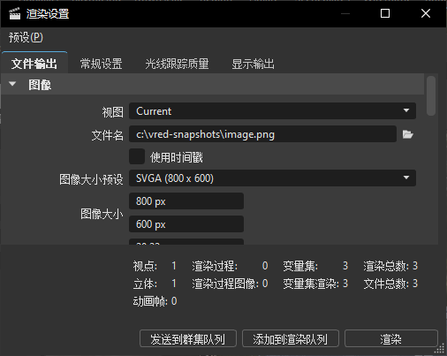

渲染 > 渲染设置
使用“渲染设置”可以调整用于控制场景渲染方式的设置。“渲染设置”模块顶部有一个预设菜单和四个选项卡:文件输出、常规设置、光线跟踪质量和显示输出。

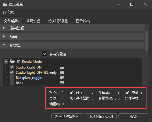

完成对渲染设置的自定义后,使用渲染摘要获取内容摘要,例如渲染总数和文件总数等。完成属性设置后,使用模块底部的按钮开始图像计算。

“渲染摘要”位于模块底部,“发送到群集队列”、“添加到渲染队列”和“渲染”按钮的上方。获取有关渲染和渲染所需时间的更多上下文信息。获取图像和渲染的总数。
“渲染队列”中也提供相同信息,只是格式不同。
单击以下按钮之一(显示在模块底部)以开始图像计算。
