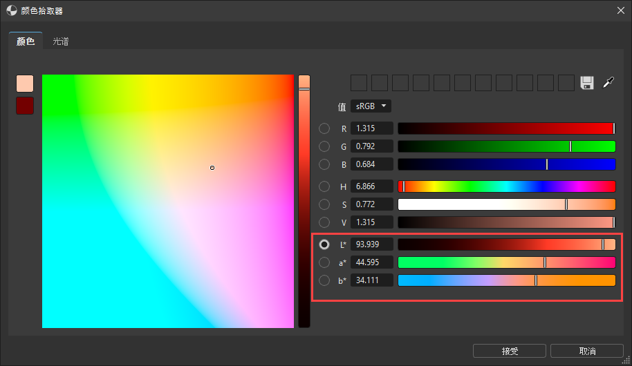

  • ACEScg - CGI 渲染和合成的标准工作空间。ACES 由美国电影艺术与科学学院开发。ACEScg 是适用于计算机图形的 ACES 编码系统版本,在行业中得到广泛采用。它已成为行业标准,因为与 sRGB 相比,ACEScg 使用 ACES AP1 宽色域主颜色,并且可处理更多颜色信息。
  • 线性 P3-D65 - 为数字电影开发的颜色空间,并调整为使用 D65 白点。P3-D65 是参考宽色域显示的颜色空间,主要用于投影。它基于 DCI-P3 演变而来,使用相同的主颜色和电光传递函数,但视频使用 D65 白点。
  • 线性 Rec.2020 - 超高清电视的标准。Rec.2020 旨在处理高动态范围内容。与 ACEScg 类似,它涵盖所有可见颜色很大一部分的颜色空间(大约 75.8%),但与 ACEScg 相比,线性 Rec.2020 中涵盖的所有颜色都在可见光谱内。
在“材质编辑器”的“颜色拾取器”中,使用 Lab 值编辑这些颜色。这些颜色极其饱和且在 sRGB 颜色空间之外。请注意,要查看它们,需要采用宽色域的显示。
新的 L、a 和 b 颜色空间值
