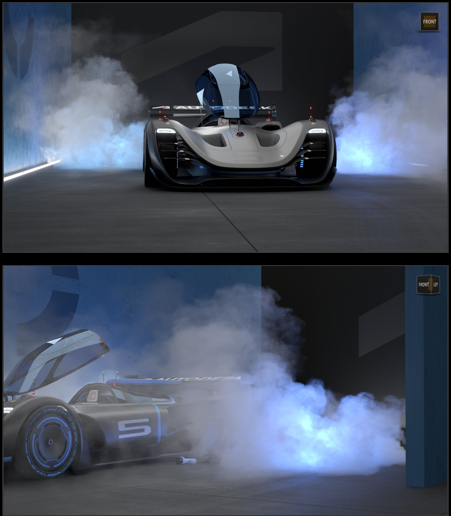

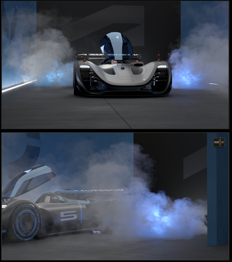

体积质量
为了在质量与性能之间取得平衡,可以为每种体积材质自定义质量。这样就可以进行微调并在这两个因素之间找到最佳平衡点。
模式
选择渲染体积时使用的方法。
  • 光线行进 - 穿透体积的每条光线都会触发对进入点和退出点的搜索。
  • 多散射 -(*仅适用于光线跟踪模式*)与光线行进相比,提供物理上更精确的结果,因为它会考虑灯光和颜色在体积内的散射。自动使用遍历优化。每个散射事件都会触发对新退出点的搜索,与光线行进相比,多散射的速度大大提高。
光线行进 多散射
光线行进渲染体积 多散射渲染体积
但是,它的计算量更大,并且需要更多采样才能收敛得到无噪波结果。因此,它当前仅可用于光线跟踪。
