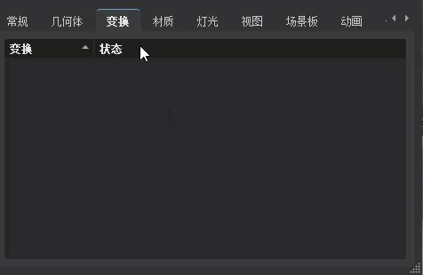

创建或修改变换变量。要向变量集添加变换变量,请将具有变换变量的节点拖动到“变换”选项卡的右侧部分。您还可以将变量从“变换”对话框或“变量”对话框拖动到该部分。

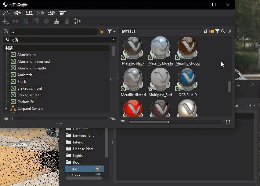

创建或修改材质变量。支持的材质变量类型包括切换、Substance、OCS 和 X-Rite 材质。要创建材质变量,请将材质节点(例如 Substance)从“材质编辑器”拖到“材质”选项卡的右侧部分。
