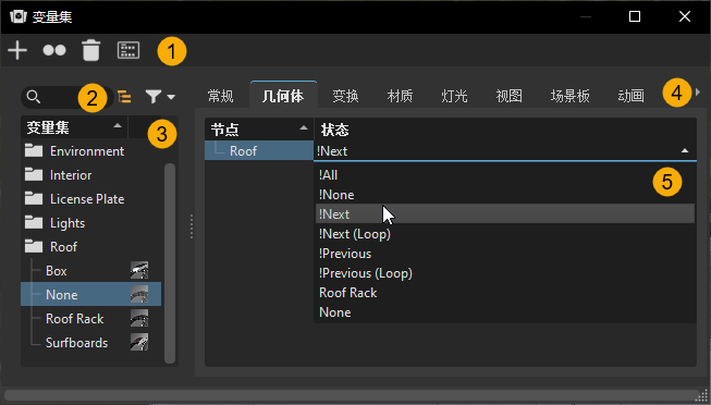

可使用“变量集”模块创建和修改变量集以及添加热键。
“变量集”模块中有一个快速操作栏、一个带有过滤器和过滤选项的搜索字段,左侧部分列出变量集,右侧部分列出选项卡。
单击以下链接,了解有关搜索和过滤、变量集列表器、各种选项卡、图标和简单视图模式的信息:
全局状态在一些相对来说不言自明的选项卡中,可以使用一组状态(不是用户定义的)。例如,按下该热键时,“!Next”将更改到该变量的下一个状态。部分状态并非在所有上下文中都可用。
!All - 显示切换列表中的所有对象。(只能与几何体切换结合使用)。
!None - 隐藏切换列表中的所有对象。(只能与几何体切换结合使用)。
!Next/!Next(Loop) - 激活切换列表中的下一个对象,在到达最后一个对象时停止。!Next(Loop) 类似于 !Next,但是选择最后一个对象后返回到列表的开头。
!Previous/!Previous(Loop) - 作用原理与 !Next/!Next(Loop) 选项相同,只是顺序相反。
!Enable/!Disable/!Toggle - 启用或禁用场景中变量集包含的灯光。!Toggle 将相关变量切换到相反状态。
