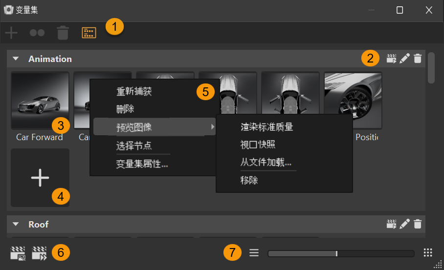

快速操作栏包含“变量集”模块中常用命令的可视快捷方式。
创建 - 打开一个子菜单,其中包含 VRED 可以创建的所有材质节点类型。
重复 - 重复当前选定的材质。
删除 - 删除当前选定的材质。
切换显示模式 - 将显示切换到标准或简单视图模式。

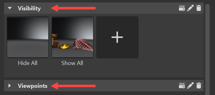

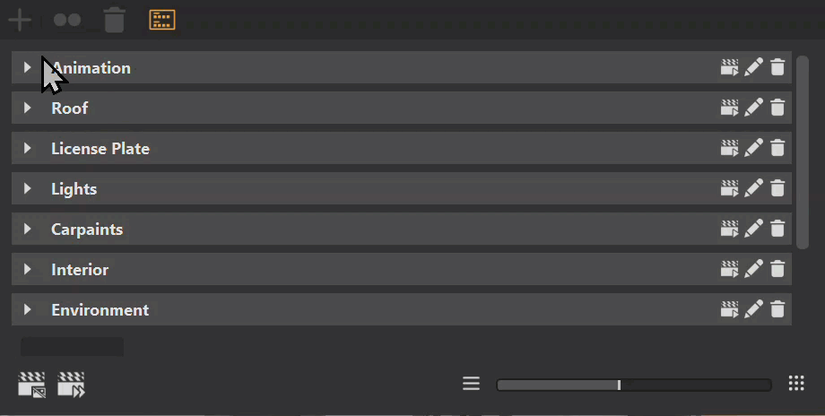

变量集组可对变量进行分组以组织内容。使用
创建变量集,将组和缩略图图像添加到“变量集”模块。
| 常规视图 | 简单视图 |
单击
可切换视图模式。在简单视图中时,以下工具显示在组标题的左侧,用于对组进行更改。
更新预览 - 更新缩略图预览。
编辑 - 允许重命名变量集组。
删除 - 从模块中移除当前变量组及其包含的变量。

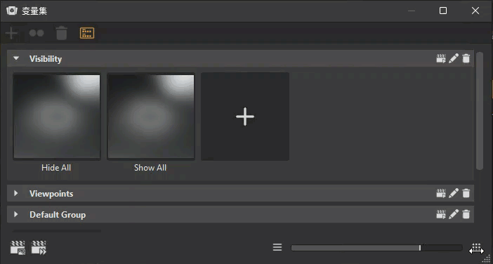

简单视图底部的滑块可更改缩略图预览的大小。
单击组标题可显示或隐藏其内容。拖动变量可在组内重新排列。可单击组标题下方的字段以编辑名称。
变量缩略图预览工具变量缩略图预览工具仅在最大缩放时可见。可使用滑块或
来显示它们。
重新加载 - 打开“捕获变量集”对话框,使用任何更改更新包含变量的信息,还可能会更新预览。
删除 - 从组中移除当前变量预览。

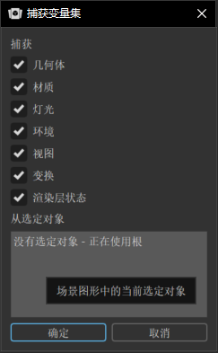

捕获要创建变量,请单击“捕获”。此时将打开“捕获变量集”对话框,您可在此选择要存储在变量内的项以及创建变量集。使用“捕获变量集”对话框确定捕获的内容。在“场景图形”中,选择要捕获的节点。如果未选择任何对象,VRED 将使用根节点。

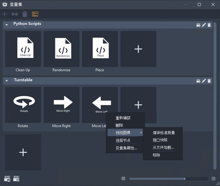

关联菜单变量预览关联菜单提供了用于处理变量的命令。
重新捕获 - 打开“捕获变量集”对话框,使用任何更改更新包含变量的信息,还可能会更新预览。
重新捕获变量集后,必须重置其热键。
删除 - 从组中移除当前变量。
预览图像 - 更新缩略图预览。从以下选项中选择:
渲染标准质量 - 生成当前视图的图像。
视口快照 - 生成当前视图的更高质量图像。
从文件加载 - 将所选图像用于自定义缩略图预览。使用所显示的“变量集”对话框,找到图像并单击“打开”。图像必须是 .jpg、.jpeg 或 .png。
移除 - 从集中删除选定的缩略图预览。
选择节点 - 在“场景图形”中选择与变量相关的所有几何体节点。
变量集属性 - 打开用于为相关变量指定热键的子菜单。
图标栏使用以下按钮快速更新缺少的预览或所有预览。
滑块使用滑块及其按钮可以快速放大或缩小缩略图预览。
