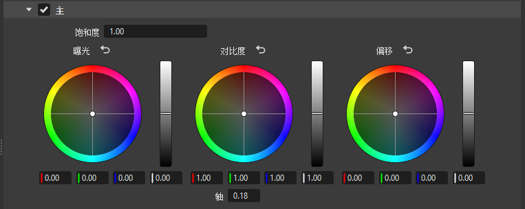

在“主”下,您将找到 3 个新的颜色控制盘:“曝光”、“对比度”和“偏移”。您还可以使用垂直滑块来调整值。如果要重置值,只需使用“重置”按钮即可。

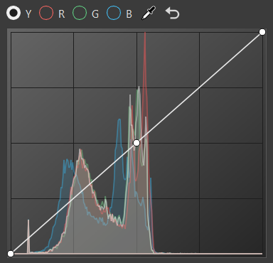

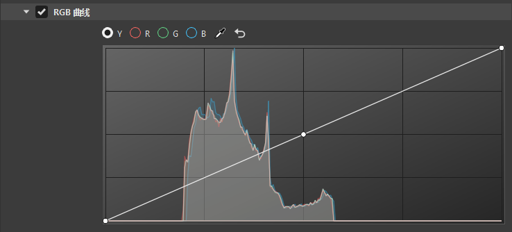

“RGB 曲线”框架允许使用 B 样条曲线调整色调,其中 R、G、B 各有一条曲线,还有一条主曲线。您可以使用曲线上现有的 3 个控制点来改变外观,也可以通过单击曲线或使用取色器在视口中搜索特定颜色来添加其他控制点。您还可以删除控制点或使用“重置”按钮返回默认曲线。

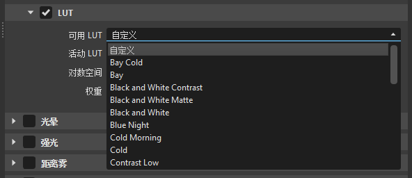

在“LUT”区域中,您可以选择使用预装的 LUT 或从磁盘加载自定义 LUT。如果您想混合 LUT 调和,可以使用“权重”控件。

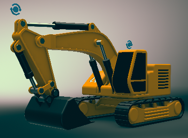

在“摄影机编辑器”的“图像处理”选项卡中,我们添加了“颜色调和”部分,其中的选项可帮助处理曝光,并影响项目的情绪、色调和整体视觉吸引力。使用快速访问栏工具
可立即启用或禁用任何颜色调和选项。

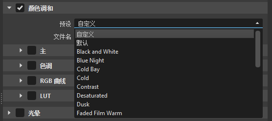

预设 - 提供了广泛的预设列表。
| 默认值 | 胶片暖色预设 |
文件名 - 提供了用于保存颜色调和预设并将其导入到项目中的选项。单击
查找文件,默认情况下,文件存储在以下位置:C:\ProgramData\Autodesk\VREDPro-17.3\data\OpenColorIO\Presets。选择文件并单击“打开”。当使用提供的预设之一时,选择“默认值”。
要创建自己的预设,请从“预设”选项中选择“自定义”。使用“颜色调和”部分的各个选项,然后单击“文件名”
选项以生成 .json 文件,该文件可以导出并与他人共享,或用于其他场景。

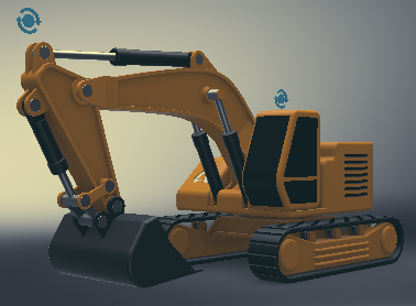

| “曝光”框架内的颜色控制盘控件 |

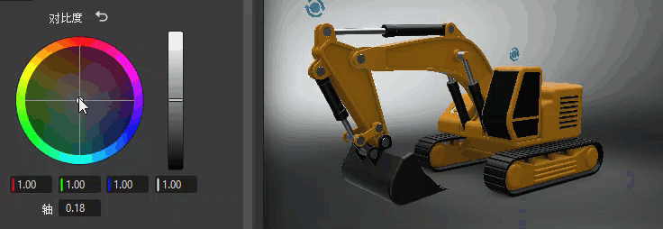

在颜色控制盘中,单击并向边缘拖动中心控件可调整调和,从而增加色调和强度。鼠标移动速度减慢是有意为之,因为这样可以在相对较小的控制区域内提供更精细的控制。单击特定位置可立即跳转到该位置。
控制盘右侧的垂直滑块是主控件。例如,向上拖动“对比度”主滑块会增加较亮和较暗部分之间的差异,从而锐化整个图像;而向下拖动会减少差异,从而柔化整个图像。
颜色控制盘下方的字段显示在颜色控制盘中进行的颜色变换,分别表示各个 RGB 和亮度值。

“主”框架提供颜色控制盘控件,可对整个图像进行大范围调整。这包括调整整个图像的饱和度、曝光和偏移。
“饱和度”滑块可调整图像颜色的强度和鲜艳度。提高饱和度会使颜色更加鲜艳,而降低饱和度会使颜色更接近黑色、白色或灰色。
“轴”可调整用于进行更改的中心点的对比度、平衡和位置。使用它可以微调对比度调整。增大轴值会使图像变暗,而减小轴值会使图像变亮。

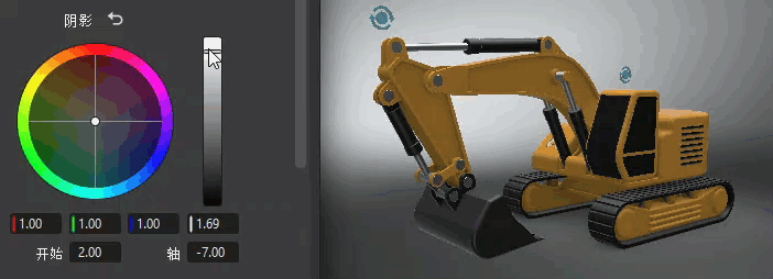

“色调”框架可以更改图像的色调,帮助建立情绪或视觉色调。使用控件为黑色、阴影、中间色调、高光和白色着色。
“S 对比度”是一条对比度曲线。使用它可以通过使阴影变暗和使高光变亮来提高图像的对比度。
“开始”和“宽度”可设置用于最深黑色、中间色调和最亮白色之间的对比度的范围。值越大,动态范围越大。

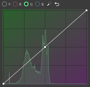

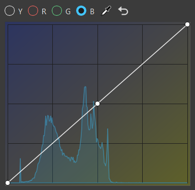

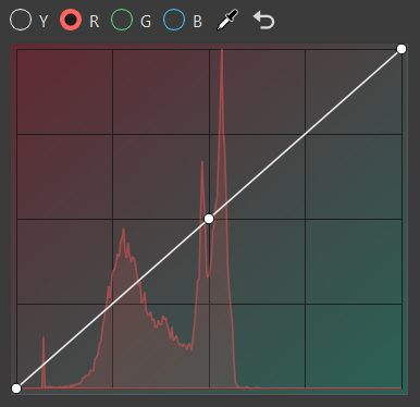

直方图完全基于任何色调映射或颜色校正之前的渲染图像。其调和曲线会随着摄影机四处移动而更新。
直方图顶部有以下选项:
Y:用于选择亮度曲线
R:用于选择红色曲线
G:用于选择绿色曲线
B:用于选择蓝色曲线
:用于从视口中拾取颜色并将新控制点添加到曲线
:用于将字段恢复为默认值
单击曲线以添加新点并增加对比度,或者拾取某种颜色并将一个点添加到明确影响该范围的图形中。
LUT 是用于告知 VRED 以何种颜色制作内容的查找表。这可以在对内容进行颜色调和时节省大量时间。

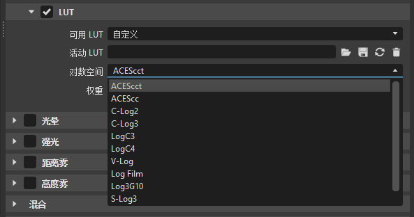

如果使用 HDR 值进行渲染,则您的 LUT 必须使用对数空间并输出相同的值。
可用 LUT - 提供 LUT 预设列表以及自定义 LUT 选项。
| Bay Cold LUT | Vintage LUT |
对数空间 - 提供要应用于 LUT 的对数空间列表。
权重 - 设置 LUT 对图像整体颜色调和的影响。
| 随着权重值的减小,活动 LUT 对图像颜色调和的影响也会减小。 |
