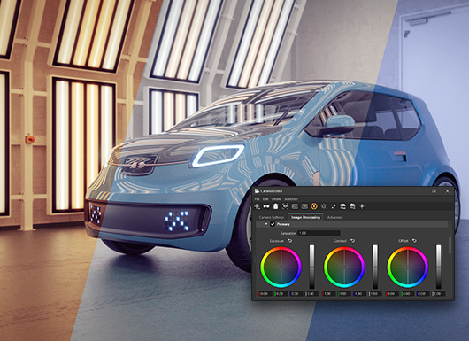

其次,您现在可以在摄影机上应用全新的颜色调和方法。选择摄影机后,您将在“图像处理”选项卡中找到一个名为“调和”的新框架。该“调和”框架包含四个新条目:“主”、“色调”、“RGB 曲线”和“LUT”。
现在,您还可以看到新的复选框,使您能够暂时启用或禁用单个设置,而无需展开框架。
在“主”下,您将找到 3 个新的颜色控制盘:“曝光”、“对比度”和“偏移”。您还可以使用垂直滑块来调整值。如果要重置值,只需使用“重置”按钮即可。
“色调”菜单非常相似,有 5 个不同的颜色控制盘:“黑色”、“阴影”、“中间色调”、“高光”和“白色”。
“RGB 曲线”框架允许使用 B 样条曲线调整色调,其中 R、G、B 各有一条曲线,还有一条主曲线。您可以使用曲线上现有的 3 个控制点来改变外观,也可以通过单击曲线或使用取色器在视口中搜索特定颜色来添加其他控制点。您还可以删除控制点或使用“重置”按钮返回默认曲线。
在“LUT”区域中,您可以选择使用预装的 LUT 或从磁盘加载自定义 LUT。如果您想混合 LUT 调和,可以使用“权重”控件。
