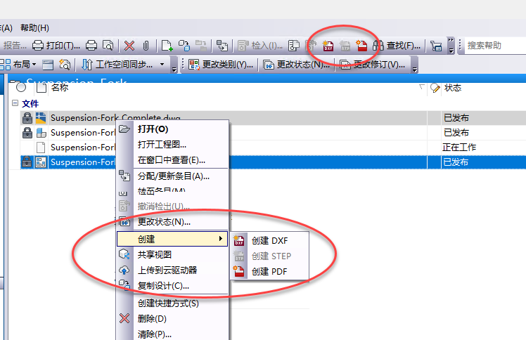

  1. 选择要为其手动创建文件的 CAD 文件。
  2. 单击鼠标右键,然后选择“创建”>“创建 DXF”、“创建 PDF”或“创建 STEP”。或者,从工具栏中选择命令。
    或者,在工具栏中,单击“操作”>“创建”,然后选择“创建(DXF、PDF、STEP)”命令。
    重要信息:“创建 DXF”、“创建 PDF”和“创建 STEP”命令仅适用于文件的最新版本,而不适用于 CAD 文件的任何历史版本/修订。

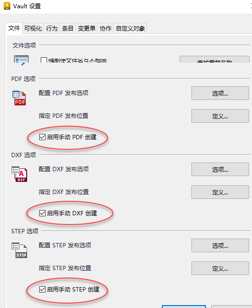

注意:作为管理员,您必须在“Vault 设置”对话框的“DXF 选项”、“PDF 选项”和“STEP 选项”部分中启用文件创建复选框,才能使用“创建文件”功能。
