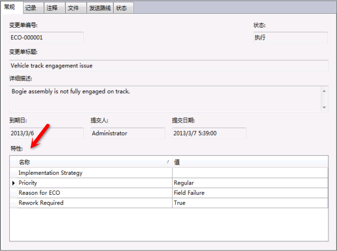

自定义变更单特性
可以在“特性定义”对话框中为变更单创建用户定义特性。
这些特性属于变更单本身,而不是其内容。
  1. 从“Vault 设置”对话框的“行为”选项卡中选择“特性”。
  2. 创建新 UDP 并将其关联到变更单。
所有变更单(新的或现有的)都会与此特性相关联,并可以根据需要进行编辑。可以通过变更单的“编辑”命令或从“编辑特性”对话框中编辑特性。
有关编辑变更单特性的详细信息,请参见“使用特性”。
创建变更单特性
您可以定义除默认特性(变更单编号、变更单标题、描述等)之外的特性。管理员必须配置其他特性,然后才能使用它们。
