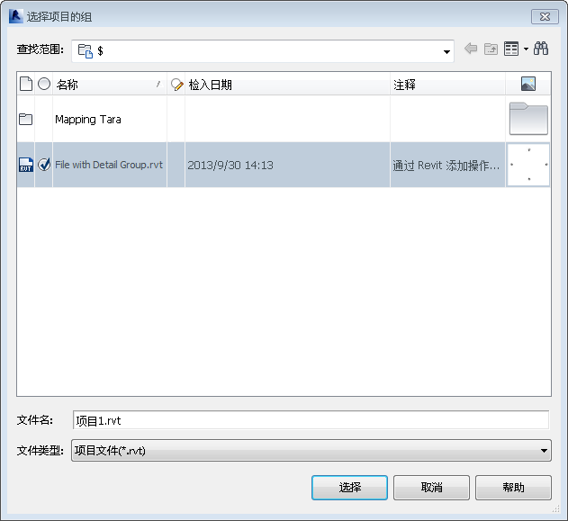

    “选择项目的组”对话框将打开。
  3. 选择 .rvt 文件,然后单击“选择”可以查看可用的组。

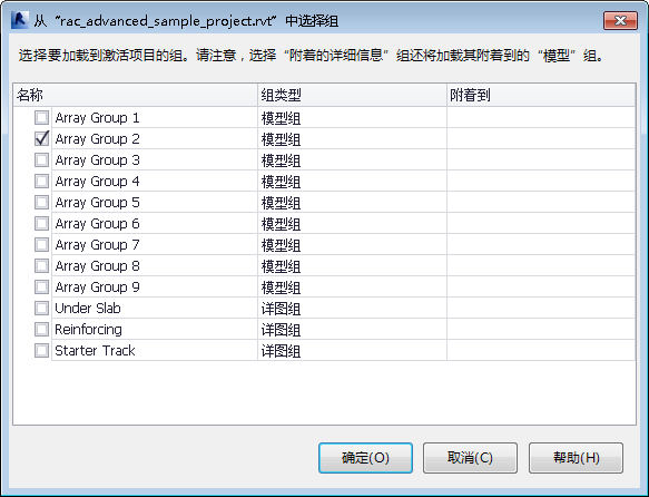

    选择组的规则
    与在 Revit 中不同,您可以选择将从 Vault 加载的组。
    • 如果选择了某个父组,则将自动选择加载所有子组。
    • 如果取消选择某个子组,则将自动取消选择父组并且不会加载该父组。
    • 如果文件包含附着的详细信息组类型并且选择了该组,则将加载所有子文件及其模型组。
    • 只有这些组属于不同的组类型时,它们才可能具有相同的名称。
  4. 选择要加载的一个或多个组,单击“确定”以将该选定组的实例加载到当前 Revit 项目中。
