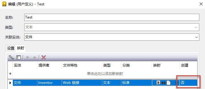

Vault 特性和文件特性之间存在映射。Copy Design 会尝试同步特性,但如果 Vault 中的文件上不存在相应的特性(Vault 特性映射设置为“创建”=“否”),操作会失败。
若要解决特性更新失败警告,请执行以下操作:
注意:如果您不想将特定的特性添加到复制的文件(例如,特性特定于部件文件,而复制的文件是工程图),请为该类型的文件创建单独的类别,使其不链接到该特性。
