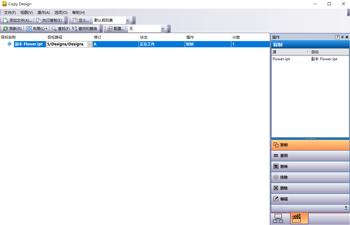

通过在 Vault 中使用“Copy Design”功能复制现有数据来创建新设计对象。根据您使用的是哪款设计应用程序,复制设计涉及到复制工程图及其相关文件、复制整个设计结构以及三维模型的相关二维工程图,或复制设计的零部件。
Copy Design 现在是一个带有工具栏的无模式对话框:现在,当您将 Vault Client 用于其他命令以及添加要复制的文件时,该对话框会保持打开状态。
“Copy Design”功能创建的设计副本具有与源文件相同的结构。在“Copy Design”对话框中,您可以选择要复制、重用、分别重用、替换、排除或拆离现有设计的哪些部分。
“Copy Design”对话框
注意:如果在复制设计过程中修改了文件,则必须在复制设计完成后使用相应 CAD 应用程序中的 Vault 附加模块打开这些文件。重新生成文件并将其检入回 Vault。
