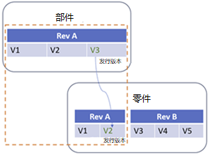

我们来看一个简单的示例:部件处于修订 A 阶段,零件处于修订 B 阶段。

下面是一个示例:在修订 A 中同时包含部件和零件。

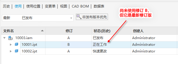

我们来看一下“使用”选项卡。“使用”选项卡列出了当前模型中使用的文件。
单击“查看”按钮 / 可在“发布版本优先”/“非发布版本优先”之间切换。请注意,“查看”按钮仅用于查看;它不会更改文件/零部件的状态。
“最新”表示父项关联到的最新修订/版本。其目的在于显示与父项关联的每个零部件的最新版本。但是,这不一定意味着父项当前正在使用该版本。
“已发布”是指已发布的版本。其目的在于显示已使用的已发布版本。
