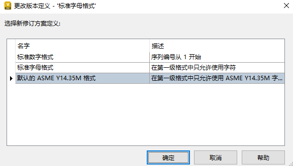

  5. 单击“...”可查看可用修订方案定义的列表。默认情况下,只有与文件类别关联的修订方案才会列出。
  6. 执行以下操作之一:
    • 在“更改修订方案定义”对话框中,选择您要分配给选定文件的新修订方案。单击“确定”。
    • 在“更改修订方案定义”对话框中,选择“<无>”从“修订管理”中删除选定的文件。单击“确定”。

  3. 单击“方案”可查看可用修订方案定义的列表。只有与条目类别关联的修订方案才会列出。
  4. 在“更改修订方案定义”对话框中,选择您要分配给选定条目的新修订方案。单击“确定”。
