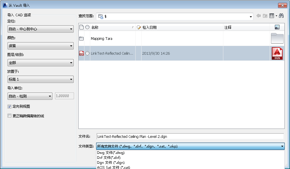

“从 Vault 导入”对话框
您可以在 Vault 中选择要导入到当前 Revit 项目的文件。还可以在“从 Vault 导入”对话框中指定所导入文件的位置选项。

位置选项
在将文件导入到当前 Revit 项目时,可以选择位置配置。
下表介绍了可供选择的定位选项。有关详细信息,请参见 CAD 格式和 Revit 模型的导入和链接选项
