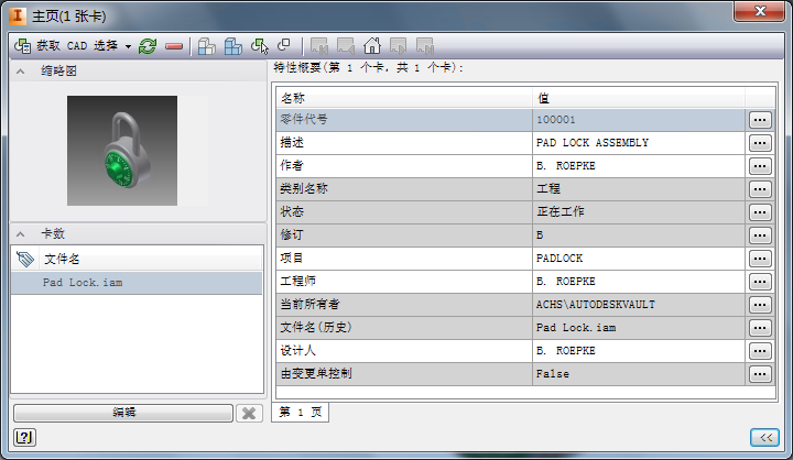

数据卡功能提供了指定给一个文件或一组文件的元数据的摘要,通过单点访问即可方便地获取这些摘要。使用数据卡,可以确定文件的 Vault 状态、查看文件的缩略图以及查看和修改特性信息,而无需离开 Inventor 应用程序。
每当在 CAD 图形区域中或者在“模型”或 Vault 浏览器列表中选择了某个零件时,该零件都将在图形区域或列表中亮显,并且数据卡会自动更新以显示该零件的相关信息。
注意:如果在浏览器列表中选择多个零件,则在 CAD 图形区域中也会选择相应的零件,但数据卡不会更新。有关更新多个数据卡的详细信息,请参考主题“使用数据卡组”。
同样,如果在数据卡组中选择了一个数据卡,则在 CAD 图形区域中或者在“模型”或 Vault 浏览器列表中也会选择相应的零件。

数据卡可以显示为单张数据卡,也可以作为一组显示在数据卡组中,以更快地参考多个文件。数据卡也有两个视图:指尖视图和完整数据卡视图。
