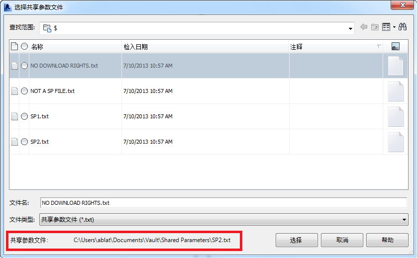

选择 Vault 中的共享参数文件
  1. 打开一个项目文件,然后在 Revit Vault 功能区中选择“共享参数”。
    当前活动的“共享参数”文件会显示在“选择共享参数文件”对话框的左下角。
  2. 选择您要激活的 .txt“共享参数”文件,然后单击“选择”。
    最新版本的文件将被下载并设置为活动的“共享参数”文件。
    注意:Vault 不会确认“共享参数”文件的有效性,因此如果您在 Vault 中选择了无效的 .txt 文件,该文件仍然会被激活为“共享参数”文件。
