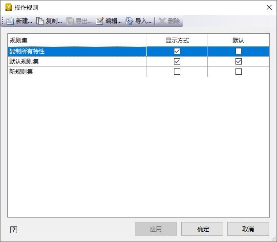

  1. 在工具栏中,选择“定义” 以打开“操作规则”对话框。
  2. 执行以下步骤之一:
    • 单击“新建”以创建新规则集。
    • 选择现有规则集,然后单击“编辑”。
    • 选择现有规则集,然后单击“复制”。将使用与源规则集相同的条件和设置来创建新规则集。选择副本,然后单击“编辑”以进行更改。

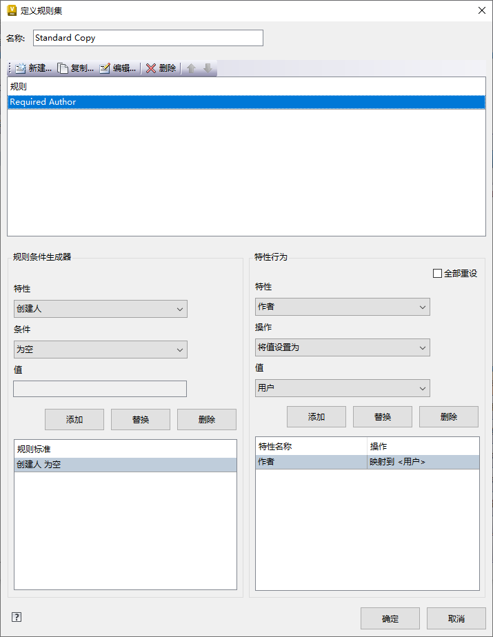

  3. 在“定义规则集”对话框中,执行以下操作之一:
    • 单击“新建”以创建新规则。
    • 选择现有规则,然后单击“编辑”以修改其设置。
    • 选择现有规则,然后单击“复制”以使用相同设置创建新规则。选择副本,然后单击“编辑”以进行更改。
    注意:您也可以选择一个规则,然后单击“删除”以将其从规则集中删除。
  4. 为该规则输入一个名称。
  5. 在规则条件生成器下,添加特性以及要触发特定特性行为而必须满足的条件。如果需要,还要输入值。
  6. 单击“添加”以为规则添加规则条件。
    也可以通过选择条件然后单击“删除”,删除现有条件。
  7. 在“特性行为”下,选择在执行复制操作期间只要前述步骤中的条件满足便需要使用的特性和执行的操作。为特性操作选择值(如果需要)。
  8. 单击“添加”以为规则添加特性行为。
    也可以通过选择行为然后单击“删除”,删除现有的特性行为设置。
  9. 通过选择规则,然后单击向上或向下箭头,可对规则集中的规则进行重排序。
    条件必须以指定的顺序得到满足,才能触发相应的特性行为。因此,如果不满足第一个规则条件,那么也不会满足第二个规则。
  10. 随时选择“全部重设”可恢复到原始设置。
  11. 单击“确定”保存设置。
  12. 单击“应用”以立即对复制操作应用规则集。
单击“确定”保存所做的更改,并关闭“操作规则”对话框。
